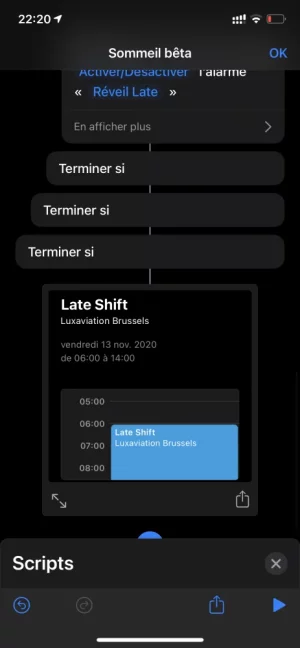

La première partie avec le early shift marche super bien par contre la seconde partie quelque chose cloche.
j’ai rajouté un si les conditions de l’événement ne sont pas remplies alors on fait une nouvelle recherche dans le calendrier avec « late shift » si cette dernière valeur est trouvée alors on déclenche l’alarme à 9h
malheureusement le résultat n’est pas au rendez vous j’obtiens juste comme résultat un aperçu de l’événement comme sur la

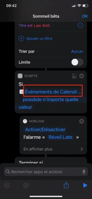

Ton raccourci corrigé :
Une autre version (pour mes tests, cela te servira peut-être) :
Le problème venait de l’événement du 2ème test, c’était toujours celui issu de la recherche du « Early Shift »
Merci !
Je vais comparer les 2 voir ce qui ne fonctionnait pas d’un peu plus près ton test pour faire évoluer un peu mon raccourci :)

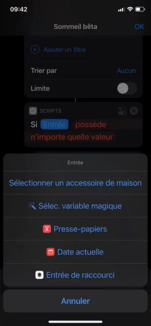

C'était cette partie-là qui était ko :
Il suffit de l'effacer et d'utiliser "selec. variable magique" pour avoir la bonne variable
