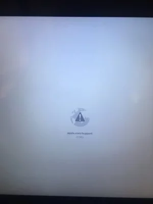

voila ce que j'ai apres redemarrage
oui
    5,5 KB · Affichages: 42

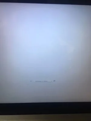

    19,6 KB · Affichages: 45

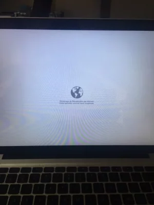

    6 KB · Affichages: 42
Tu n'arrives donc pas à démarrer sur le volume OS X Base System du disque (grand volume) => parce qu'il n'est pas affiché à l'écran obtenu avec la touche "alt" ?
