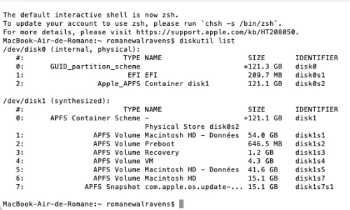

J'ai l'impression d'avoir le même problème et les disques en double... Cela me prend 2x plus de stockage qu'avant que je réinitialise mon Mac ... je suis perdue avec toutes les manoeuvres à faire. Saurais-tu m'aider ?

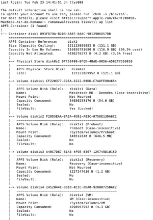

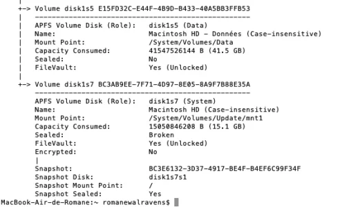

Et quand je fais la commande "diskutil ap list" j'obtiens ceci ...
Capture d’écran 2021-02-23 à 14.42.36.png Capture d’écran 2021-02-23 à 14.42.44.png
Bonjour rwairavens
Le volume Macintosh HD - Data disk1s1 (54 Go) est forcément sans emploi dans le fonctionnement actuel de Big Sur > parce que verrouillé par FileVault il est actuellement non monté.
- est-ce que tu as des données à y récupérer ? - ou optes-tu pour la suppression directe ?​

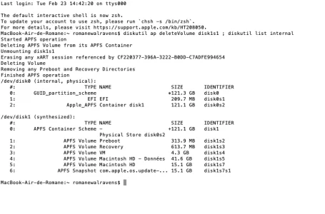

diskutil ap deleteVolume disk1s1 ; diskutil list internal
  • la commande supprime le volume sans emploi > puis affiche la configuration interne
Poste le retour intégral de la commande.
macomaniac, je peux simplement ouvrir le terminal et mettre la commande ou est ce que je dois remettre l'ancienne commande que j'avais mise pour afficher les différents disques ?
Tu lances le Terminal > tu copies-colles la commande dans sa fenêtre > tu presses la touche "Entrée" pour l'exécuter. Poste le retour affiché de la commande également en copier-coller > en veillant à faire le coller dans un Bloc de code (c'est plus lisible !) par le procédé suivant -->
Parfait : tu as retrouvé une distribution à 6 volumes régulières de Big Sur. Et du même coup pas mal d'espace libre.
Waw super ! un tout grand merci pour cette rapidité et pour m'avoir sauvé !!!! Belle journée à toi !
