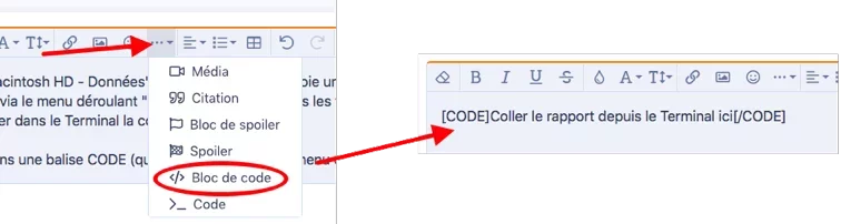

Alors ouvre cette session du volume interne. Voici comment tu vas pouvoir fournir ici les informations de base -->
diskutil list
- en bas de cette page des forums MacGé => utilise le menu ...▾ (à droite du smiley souriant) dans la barre de menus au-dessus du champ de saisie d'un message > sous-menu : </> Bloc de code => tu fais ton coller dans la fenêtre de code et Continuer.
=> ces informations montreront la configuration du disque externe et de son volume.

Je n'ai pas pu trouver comment créer un bloc de code. Mais j'ai joint une image en PJ...
Merci de mettre les copies de compte-rendus de Terminal entre des balises de "Bloc de code". On les trouve dans la barre d'outils, dans le menu déroulant aux trois petits points :

Je te rappelle comment poster dans un Bloc de code :

Voilà j'ai trouvé !
D'accord : bien posté clair et lisible dans un Bloc de code.

Le bloc de code ne veut pas plus de 10000 caractères, et Terminal, sur cette commande diskutil info disk4s2 affiche un long fichier
J'ai demandé au site comment publier plus de 10000 caractères dans un bloc code.
De façon simple : tu fais 2 posts.
