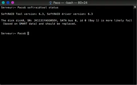

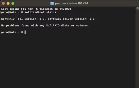

Exemple : "No problems found with any SoftRaid disks or volumes." ou "The disk xx is more likely fail (based on SMART data) and should be replaced."
Puisque le Terminal est AppleScriptable, ces fenêtres proviennent de ces quelques lignes :

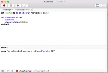

curieux qu'il ne reconnaisse pas la commande ! alors que dans tes copie d'écran elle passe.
Dans le terminal en tapant uniquement:
softraidtool status
Tu as un retour ?

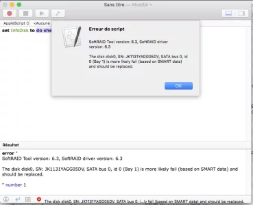

L'info est bien récupérée par AppleScript, mais avec un message d'erreur. J'ai pas dû mettre mon path où il fallait.
Tu peux vérifier si tu as bien le fichier de la commande "softraidtool" à ce chemin, ou chercher son bon emplacement.

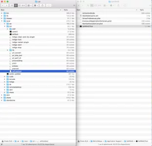

Là vu le message d'erreur il a mis le bon chemin (qui est masqué par la fenêtre du message d'erreur). Le path est bon mais le set de la variable InfoDisk avec le résultat de la commande pose problème.
Le chemin "/usr/local/bin/softraidtool" pointe sur un alias de Softraidtool (fenêtre de gauche), qui lui-même pointe sur l'application (fenêtre de droite). J'ai affiché les chemins en bas des fenêtres.

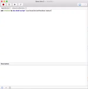

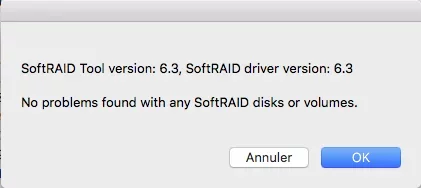

Le script du #13 fonctionne à la première éxécution :
Cependant, à la 2e éxécution et les suivantes, il m'affiche un message d'erreur :
Les scripts #16 et #17 renvoient le même message d'erreur ci-dessus dès la première éxécution.
J'ai quitté et relancé les applications, redémarré le poste, re-essayé les scripts du #13 #16 et #17 mais toujours le message d'erreur ci-dessus, dès la première exécution pour tous.
Le fait qu'un script fonctionne la première fois et pas les suivantes ne me semblait pas du domaine du possible...

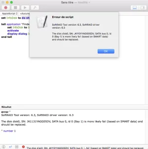

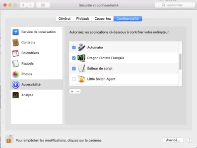

A ma grande surprise, l'Editeur de script n'est pas autorisé par défaut dans les Préférences Système>Sécurité et confidentialité>Accessibilité de MacOS 10.13.6. Je lui ai donc accordé les privilèges administrateur, mais sans succès.
Le résultat affiche :
error "
SoftRAID Tool version: 6.3, SoftRAID driver version: 6.3
The disk disk2, SN: JK1131YAGG05DV, SATA bus 0, id 0 (Bay 1) is more likely fail (based on SMART data) and should be replaced.
" number 1
J'ai donc suivi la piste de l'error 1 dans Applescript sur https://developer.apple.com/library...riptLangGuide/reference/ASLR_error_codes.html, mais, sauf erreur de lecture, elle ne semble pas répertoriée.
