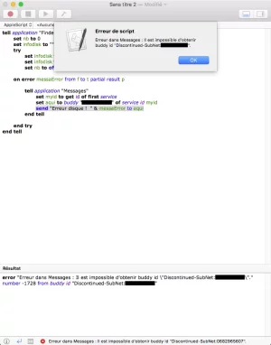

Le script #45 est "validé" sous 10.13.6, mais ne fonctionne pas, avec 2 cas :
  • Cas 1 : Messages est ouvert lors de l'éxécution du script, passe en premier plan, mais ne fait rien de plus.
  • Cas 2 : Messages est fermé et le script ouvre l'application en arrière plan, mais ne fait rien de plus, avec un message d'erreur :
    75,4 KB · Affichages: 1

Le script #47 ouvre Messages si il était fermé, et/ou le passe en premier plan si il était déjà ouvert, rien de plus, avec un résultat qui reste vide.
Pas de message d'erreur ?
Pourtant chez moi elle envoie bien le message "Erreur disque ! " dans l'appli "message"
Alors je jette l'éponge ...
Je ne vois pas ce qui peut clocher et comme je ne peux pas tester !!! :bigtears:
Désolé .

Avec la modification de ligne, le résultat est maintenant 0 :
Avec le script à part, Messages passe en premier plan mais ne fait rien de plus, et pas de résultat :

J'ai pris la liberté de corriger les dernières lignes, mais ça marche bien sous 10.13.6 :Capture 10.13.6.png
