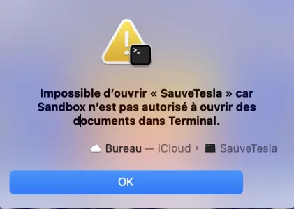

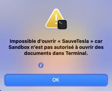

J'ai crée un petit script qui me permets d'effectuer une sauvegarde journalière d'une application (Teslamate)
Lorsque je lance le script (que j'ai transformé en application), il n'y a aucun soucis.
J'ai donc programmé son exécution tous les jours à la même heure via le calendrier.
A l'heure dite, le script s'active bien mais j'ai cette erreur.
Une aide de votre part me serait bien utile

Vérifie que le terminal à bien un accès complet au disque.
éventuellement désactiver le SIP (provisoirement) pour voir si cela permet de fonctionner.
Il serait peut-être plus facile de répondre si on avait ton script pour voir ce qu'il appelle.
@zeltron54
Terminal a bien accès et SIP désactivé

Apparemment sandbox est une sécurité sans doute activée par le calendrier qui restreint l'accès à des ressources système (faire man sandbox dans le Terminal). Je ne sais pas comment on peut contourner ça. Il y a un autre moyen de lancer automatiquement un script ?

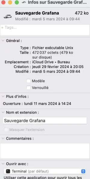

Comment as-tu créé ton application ? c'est un simple fichier texte .sh ou une application créé avec un logiciel style automator ou ???
Voilà la ligne que j'ai ressaisi après correction : 48 14 Open /Users/ramses/Desktop/Sauvegarde\ Grafana
En sachant que Sauvegarde Grafana est bien le nom de l'application que j'utilise pour faire ma sauvegarde
Et rien ne s'est lancé
    37,1 KB · Affichages: 5
Tu devrais relire correctement mon post #6
Ta ligne saisie n'est toujours pas bonne : il manque les * pour jour, mois et jour semaine.
Une application sur mac a un nom qui se termina par l'extension .app
Comment as tu réalisé la tienne ?

Pour l'application de mémoire avec automator, si je me rappelle bien.
Ligne corrigée : 04 15 * * * Open /Users/ramses/Desktop/Sauvegarde\ Grafana
Et rien ne se passe
