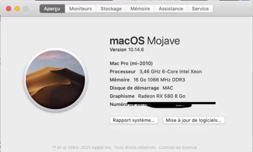

Voilà ma configuration de mon Mac Pro. Quand j'ai acheté mon Mac Pro, j'avais vu des annonces avec la même carte graphique que la mienne avec Monterey installé dessus.C586BE7C-A406-4A93-A6CF-2D58AF399494.jpg

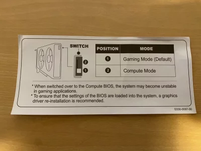

Après sur la carte graphique il y a 2 modes comme le montre la photo, un pour le gaming et un pour un ordinateur de bureau lambda. Est-ce que ça à rapport avec ça ?
Je ne pense pas.
Je dirais (presque sûr) que la RX 580 ne permet pas de booter avec la touche alt enfoncée. J'avais une RX560 dans mon 5.1 et je ne pouvais pas choisir mon disque de démarrage au boot.
D'accord, bon du coup faudrait que je change de carte graphique ? Sinon je reste sur Mojave en attendant de trouver une solution.
