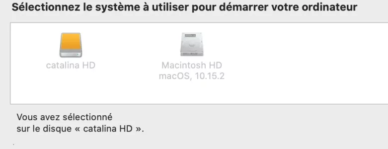

Mon SSD externe APFS (qui est mon SSD principal sous Catalina) ne boot plus suite à plusieurs coupures de courant successives et rapides. :(
Il monte bien sur le bureau de mon SSD interne et les données sont accessibles.
Ce SSD externe est bien coché comme SSD de démarrage dans les préférences DD, mais sous le nom il n'affiche pas de système.
En maintenant la touche option le SSD n'est pas dans le choix ......
Comment réparer la chose sans effacer les données, merci.

On voit bien qu'il ne détecte pas le système sur le SSD externe car il n'est pas nommé... :bored:
Il boote sur l'interne, ou en maintenant au démarrage la touche option le SSD externe n'est pas dans le choix. :banghead:

Je ne peux pas booter sur cet autre SSD externe 10.14, je peux le choisir dans les préférences système mais il boote sur l'interne :cyclops:

En fait, le Mac ne boote plus sur les SSD externes, la seule différence entre 10.14 et 10.15, est que 10.15.7 ne s'affiche pas avec la touche alt alors 10.14 s'affiche et je peux le choisir, mais le résultat est le même : le Mac boote invariablement sur le SSD interne.
Par les préférences systèmes je vois et peux choisir tous les SSD externes mais la bête boote sur le SSD interne... :vomit:
