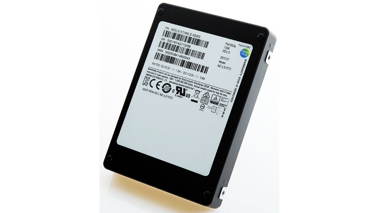

Oui, j'espère que ce n'est pas ce genre de disque :

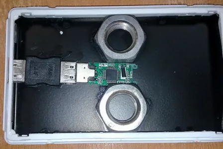

Ce type d'arnaque est bien rodé en laissant croire que la capacité est de telle taille. Ce type de disque dur est généralement sur des sites chinois, voire Rakuten, etc. Toujours par curiosité, est-ce que tu peux ouvrir ce disque dur ?

En 2016 quand Samsung a sorti son 16 To, il était vendu à presque 10000 dollars :
Autant dire que si tu as payé en 2022 un SSD externe de 15 To à moins de quelques milliers d'euros, ça sent le sapin...
Je suis aussi curieux de voir une photo de la bête, et éventuellement de l'ouverture si elle est possible sans le casser (ce qui ruinerait définitivement toute chance d'un échange/remboursement, mais parti comme c'est, je suis de toutes façons pessimiste)

Tout est possible, mais dans le cas des disques frauduleux ils annoncent xx To et ne contiennent que yy Go, ce que tu stocke en plus est poubellé direct et sans erreur. Le but c'est que l'acheteur mette quelques semaines ou mois avant de comprendre le problème.
