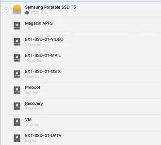

Je me permets de poster une petite question au sujet d'un disque externe SSD qui vient de planter sur Catalina. Les containers APFS ne sont plus visibles, je ne vois donc aucun des disques créés. Les 4 disques ont disparus.
Pour résumer, j'avais créer un container APFS avec 4 disques, sur un des disques j'ai un OS de secours, sur les autres, ce ne sont que de la donnée.
C'est un disque Samsung d'1To en SSD. Le plantage est survenu en faisant une éjection forcée. Juste après tous les disques ont disparu.
J'ai pu récupérer les fichiers avec Disk drill Pro, ce dernier arrive à me montrer tous les volumes. Par curiosité personnelle, j'aimerais bien savoir s'il est possible de réparer le container et donc en même temps récupérer mes données sans tout formater.
En réponse à ce post, je vais poster les divers actions déjà réalisées.
Merci d'avance.

Au niveau de disk drill, j'arrive à voir chaque volume :
Les 4 avec le Texte EXT-..., tous les autres ne sont pas créés volontairement par moi.
Le disque EXT-SSD-01-OS X contient mon OS de secours.
Petite information complémentaire, tous les disques sont chiffrés.

NXSB
  • correspond à l'hexcode -->
ac 45 8d 0e
  • dans la calculette programmeur ça me donne : 0xE8D45AC (16) = 244139436 (10). 244139436 blocs de 512 octets = 124.99 Go. Mais si je multiplie par 8 pour obtenir la taille du bloc octuple de 4096 octets => 1953115488 blocs de 512 octets. Soit la taille exacte de la partition (999,99 Go).
  • Je me demande si une erreur de computation n'a pas assigné la taille du Conteneur à 244139436 blocs comme si la mesure était en blocs octuples de 4096 octets > alors que le disque du DDE est découpé en blocs standards de 512 octets. En bref : la taille assignée au Conteneur apfs serait le 1/8è de la taille de la partition.
Question : combien avais-tu de données (de mémoire) ?
Le disque était plein à environ 80% soit 800 Go de mémoire répartit sur les 4 disques.
Quand c'est arrivé, je supprimais des bibliothèques FCPX qui y étaient stockées et supprimais quelques vidéos
Passe une commande :
diskutil verifyVolume disk3
  • qui vérifie l'apfs du DDE
Voici le retour :
Started file system verification on disk3
Verifying storage system
Performing fsck_apfs -n -x /dev/disk2s2
Checking the space manager
error: spaceman cib out of order: 52, expected 43
Space manager is invalid
The volume /dev/disk2s2 could not be verified completely
Finished file system verification on disk3
Pour info, sur Disk drill je vois correctement la structure de mes disques durs. J'arrive à les monter sur disk drill et à accéder à toutes les données
Cette mention -->
  • déclare que le spaceman (le gestionnaire de l'allocation des blocs de l'apfs) est corrompu. Je me demande si on peut y faire quelque chose. Il arrive dans des cas "bénins" de +ERROR (erreur de taille du Conteneur) => que la vérification affiche la taille requise du Conteneur en comparaison de la taille prétendue (en nombre de blocs). Ce qui permet un ajustement. Ici > on a affaire à une erreur "opaque".
  • le clonage des informations des blocs de tête de l'apfs effectué par dd et décryptée par hexdump > puis mes calculs de la valeur NXSB qui énonce la taille prétendue du Conteneur apfs => montrent qu'il s'agit d'une extension de 124.99 Go > soit le 1/8 de l'extension de la partition. Tout se passe comme si l'apfs croyait avoir affaire à des blocs de 4096 octets > alors que le bloc du disque est de 512 octets.
Comme tu as réussi via Disk Drill à récupérer les données qui t'intéressaient > le problème est pour toi purement théorique. Donc on peut poursuivre en mode spéculatif.
- le super-bloc de l'APFS (= bloc de tête de la partition) > possède des sauvegardes quelque part dans la suite de blocs d'inscription du système de fichiers apfs. On peut tenter de débusquer un des ces blocs de sauvegardes afin de vérifier si la valeur du NXSB équivaut à la même taille en blocs. Si on tombait sur un NXSB à valeur correcte > on pourrait envisager de cloner ce bloc en remplacement du super-bloc invalide de l'APFS.​
Mais d'abord il faut voir si un autre NXSB se balade quelque part sur les blocs. Passe la commande :
sudo dd if=/dev/disk2s2 bs=512 count=1000000 of=~/Desktop/NXSB.bin
  • qui fait cloner par dd les 1 000 000 de blocs de départ (en computation de 512 octets) de la partition apfs > et redirige la sortie sur un fichier : NXSB.bin du Bureau (qui devrait faire dans les 512 Mo donc). Impossible de rediriger la sortie sur un affichage hexdump du terminal : il y aurait un défilement indéfini de lignes mal gérable.
Cela fait > va à cette page : ☞Hex Fiend et télécharge l'éditeur d'hexcode (gratuit). Déplace-le dans les Applications.
- lance-le. Par ⌘O lance une navigation à une source et choisis le fichiers NXSB.bin du Bureau. Hex Fiend l'affiche. Par ⌘F > lance une option de recherche (Find) > sélectionne l'option : Text (saisie textuelle) et colle NXSB dans le champ de saisie de l'objet recherché. Presse le bouton : "Next" => qui va peut-être afficher le NXSB de tout début de tableau. Presse encore le bouton : "Next" (prochaine occurrence de l'objet)​
=> est-ce que tu vois s'afficher une autre occurrence de NXSB dans la suite des 1 000 000 de blocs de 512 octets ?
En faisant cela, je trouve plusieurs occurence de ce terme. Merci pour les explications claires.
Le premier à la ligne 32 (celui de base),
le second à la ligne 8224
le troisième à la ligne 16416
Le quatrième à la ligne 24608
et ainsi de suite en ajoutant 8192 à la ligne précédente.
Est-ce qu'en correspondance de la mention NXSB --> tu as :
ac 45 8d 0e
  • chaque fois si tu sélectionnes le NXSB ?
Oui je te le confirmes
4E585342 00100000 AC458D0E 00000000
Alors il n'y a rien à faire.
- c'est ton scénario qui garde la main : récupération des données avec Disk Drill > puis effacement du disque du DDE & reformatage > enfin remise des données dans le nouveau volume.​
Ok. Je vais m'y résoudre. Ce qui m'embête c'est que j'ai un second disque qui est configuré de la même manière, une conteneur apfs, et 4 volumes en dessous pour pas me tracasser de la taille, mais donc quand cela plante, je perds tout le disque.
Je vais devoir revenir au partitionnement classique, ou créer plusieurs conteneur sur le disque.
