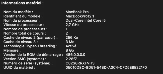

Ton MacBook Pro 13" de 2015 a bien le firmware à jour (486.0.0.0.0)? Ou il y a déjà eu High Sierra ou + d'installer?
Car pour les SSD PCIe NVMe il faut obligatoirement macOS High Sierra ou plus, avant avec Sierra ou moins il faut des SSD PCIe AHCI.
mac modèle A1502 (mars 2015).
C'est bien un MBP 13" de 2015 "MacBookPro12,1"? Car "A1502" correspond à plusieurs modèles, en plus du 2015, cela correspond aussi au 2013 et 2014 "MacBookPro11,1".

Voilà les informations de mon Mac, je pense que je vais essayer l'adaptateur posté plus haut (Sintech).

Je t'invite à relire la réponse #15 et vérifier si le firmware est à jour, faute de quoi, adaptateur de quelque marque que ce soit, tu ne verras jamais ta barrette SSD.
Je pense que je suis à jour ce coté là, j'ai pris une capture de ce que j'ai pu trouver
