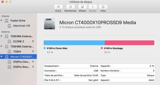

Je n’arrive pas à renommer le Micron CT4000X10PROSSD9 Media en X10 Pro par exemple.
(un clic droit ne me donne rien)

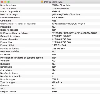

Quand je regarde les infos des 2 partitions :
il est indiqué SSD : NON
C’est normal ?

  • l’utilitaire de disque

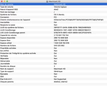

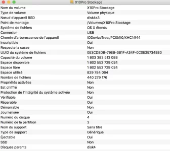

  • les infos sur le Macintosh HD et les 2 partitions du SSD X10Pro
Sur le clone de mon Toshiba (DDE mécanique) cela indique qu’il est démarrable
Bon là je n’ai pas encore effectué le clonage de mon Macintosh HD sur le X10 Pro, normal qu’il ne l’indique pas , mais curieux que « SSD » n’apparaisse pas.

Pour la mention SSD => NON ,
ça reste un mystère mais peu importe

Pour l’histoire du SSD à non, c’est peut être parce que tu l’as partitionné.
Il aurait fallu essayer sans partition.
D’ailleurs c’est dommage de partitionner. Mais ce n’est que mon avis.

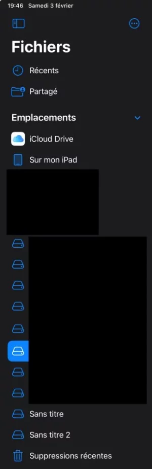

Par contre pour brancher le SSD sur un iPad , et lire l'audio/vidéo apparemment il ne faut pas qu'il soit partitionné ...
Via "Fichiers" le SSD externe peut être partitionner.
Par contre avec les autres apps?
C'est normal, tu ne peux pas non plus renommer "TOSHIBA Externa...".
On peut uniquement renommer les partitions, volumes.
