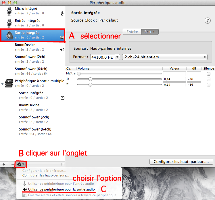

J'ai depuis peu un problème similaire : dans les sorties sons, j'ai Soundflower (2ch) qui est par défaut alors qu'avant c'était les Hauts-parleurs intégrés et ça m'allait très bien !
Comment dois-je procéder pour remettre les hauts-parleurs intégrés par défaut ?

Bonjour Valoufifa.
Tu as 2 options : diplomatique ou drastique.
1° diplomatique (= la méthode polie)
Tu vas à : /Applications/Utilitaires/ et tu lances l'application «Configuration audio et MIDI». Dans la fenêtre qui s'ouvre, opère comme montré par ce visuel :
La petite icône noire en forme d'entonnoir (haut-parleur sortie_son) devrait venir étiqueter la ligne 'sortie intégrée'. Re-démarre par acquis de conscience au cas où l'étiquetage n'apparaîtrait pas illico. Va dans les Préférences Système/Son/Sortie et vérifie si la ligne : 'Haut-Parleurs internes' est bien surlignée et garde la sélection. Si oui, c'est réglé.
[NB. Reste prudente quand tu interviens dans la fenêtre de l'application : «Configuration audio et MIDI», car il y a plein de choix et de réglages abstrus qu'il vaut mieux pratiquer en connaissance de cause. Fais simple, comme montré.]

La première méthode me plaît beaucoup sauf que "Utiliser ce périphérique pour la sortie audio" est grisé et je ne peux donc pas cliquer dessus...
Sais-tu si il est possible de le "dé-griser" ou dois-je passer à la méthode brutale ? :)
Bouffre! Pour demeurer sur les sentiers de la 'diplomatie' [Parle poliment à ton Mac - il t'écoutera peut-être... :D], tu pourrais essayer d'agir sur «Soundflower» lui-même. Normalement, lorsque l'installateur du paquet téléchargé est activé, il installe pour l'essentiel : d'une part «Soundflower» sous forme de kext (kernel extension) = 'Soundflower.kext' (in : System/Library/Extensions) ; d'autre part, dans le repertoire 'Applications', un dossier 'Soundflower' dans lequel réside une application de pilotage de «Soundflower» = «Soundflowerbed».
Va à la susdite adresse, et lance «Soundflowerbed». En réponse, l'icône d'une fleur octo-foliaire s'affiche dans la barre de menus supérieure du Finder. En cliquant sur l'icône, une fenêtre déroulante propose des options respectivement pour «Soundflower (2ch)» et «Soundflower (64ch)». Est-ce qu'à la rubrique «Soundflower (2ch)», l'option : 'Built-in Output' ne serait pas cochée par hasard? Si c'était le cas, coche la 1ère option au contraire = 'None (OFF)'. Vérifie au passage que la même option = 'None (OFF)' est aussi cochée pour la rubrique «Soundflower (64ch)».
Est-ce que ce procédé ne règle pas le problème en virant la sortie-son sur les 'Haut-Parleurs internes'? Peut-être re-démarrer entre temps pour activer le choix. Si oui, tu peux t'en tenir-là et quitter «Soundflowerbed» (fenêtre déroulante, dernière opton). Ce qui signifie que les ressources de «Soundflower» demeurent installées, mais sont pour l'heure neutralisées.
Si la méthode douce [Parle poliment etc.] revenait à causer Latin à un sourd :D (parce que par exemple tu n'aurais plus de dossier «Soundflower» dans tes applications, et donc aucune application_pilote «Soundflowerbed» utilisable) - alors il serait temps d'extraire le mal par la racine (comme s'écrie le dentiste du 'Sapeur Camembert' en brandissant une paire de tenailles qui n'ont rien à voir avec le délicat procédé d'extraction des racines mathématiques). À défaut du désinstallateur de «Soundflower» normalement présent dans le dossier du même nom des Applications, va jardiner aux emplacements indiqués par mon ancien message, puis re-démarre. Plus de kext, plus de «Soundflower»...

[/QUOTE]Si la méthode douce [Parle poliment etc.] revenait à causer Latin à un sourd :D (parce que par exemple tu n'aurais plus de dossier «Soundflower» dans tes applications, et donc aucune application_pilote «Soundflowerbed» utilisable) - alors il serait temps d'extraire le mal par la racine (comme s'écrie le dentiste du 'Sapeur Camembert' en brandissant une paire de tenailles qui n'ont rien à voir avec le délicat procédé d'extraction des racines mathématiques). À défaut du désinstallateur de «Soundflower» normalement présent dans le dossier du même nom des Applications, va jardiner aux emplacements indiqués par mon ancien message, puis re-démarre. Plus de kext, plus de «Soundflower»...[/QUOTE]
Magnifique ! La "méthode douce" ne marchant pas, du moins n'ayant pas les dossiers et fichiers Soundflower dans 'Applications', j'ai foutu à la benne ce satané Soundflower.kest et après redémarrage, tout est rentré dans l'ordre !
