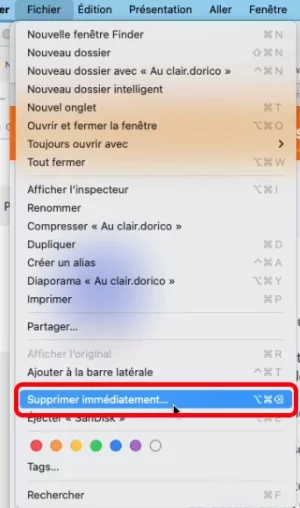

Sinon tu peux utiliser Option + Commande + Suppr pour ne pas passer par la corbeille et supprimer directement.
Si tu tiens la touche Option enfoncée, tu peux voir dans le menu Fichier comment faire (combinaison Option Commande Effacer) :

Pas de formatage car j'ai d'autres données sur le disque ;)
Mais je ne connaissait pas le raccourcis avec option ! C'est super !
