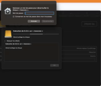

Bonjour tout le monde,
Je viens vers vous car en faisans du rangement j'ai retrouvé mon vieux MacBookPro de 2010 mais la carte mère est morte, je ne peux donc le démarrer.
Par contre j'aimerai bien voir les données qu'il y à dans le disque dur. Je l'ai branché sur mon disque dur de mon MacBookPro de 2020 (le dernier Intel), je le vois bien apparaitre mais ... Il me demande mon mot de passe ... Et impossible de me rappeler du mot de passe ... Ça fait tellement de temps que je ne l'ai pas utilisé, au moins 7 ans ... J'ai essayé de taper des mots de passe que je pouvais utiliser à l'époque mais rien ...
Y a t-il un moyen de contourner ce mot de passe ?
Merci et bonne journée

Je viens de tenter de redémarrer avec cmd+R pour voir si je pouvais démarrer sur l'autre disque et il est bien chiffré et je n'ai pas accès à l'indice comme sur mon mac actuel ...
Sauf qu’ici il me semble que c’est le mot de passe de session qu’on lui demande. Et je ne pense pas qu’il soit dans le trousseau ?
Le message demandant le mot de passe porte bien le symbole de FileVault.
Je n'ai pas connaissance d'une possibilité de craquer File Vault, du moins accessible aux gens normaux.
La question est : pourquoi avoir encrypté ce disque avec FileVault à l'époque ? Si les infos étaient si importantes, elles auraient dû être sauvegardées ailleurs.

C'est peine perdue, aucune information sur le mot de passe ou indice n'est stockée dans un Mac avec l'activation de FileVault !

FileVault, c'est autre chose. Toutes les données enregistrées sur le disque dur (ou le SSD) sont cryptées avec une clé unique. Seul le mot de passe décidé lors de l'activation du cryptage FileVault permet d'accéder à ces données, que le disque soit dans son Mac d'origine, dans un autre Mac ou branché en externe.
Ici, le seul espoir d'entrer en méditation pour réactiver les souvenirs et retrouver le mot de passe, quitte à essayer plusieurs fois.
