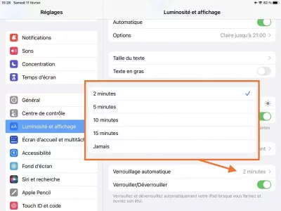

En premier lieu, sur mon iPad Air 5 comme sur mon vieil iPad Pro 9.7, les deux sous iPadOS 16.3, j’ai le choix de verrouillage à 2, 5, 10, 15 et jamais. Quelle version as-tu ?
En second lieu, quand je branche physiquement l’iPad à une TV, j’arrive fort heureusement à regarder un film sans que l’iPad reste allumé : l’affichage du film bascule automatiquement sur la TV et ne s’interrompt pas à la mise en veille de l’iPad…

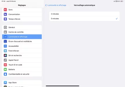

C’est bien le plus surprenant, voila ce qu’il me propose (et j’ai enlevé la fonction économie de batterie).

Tu as quel iPad et quelle version iPadOS ?
L’option Accès guidé ne serait pas activée dans Réglages > Accessibilité dans le bloc Général ? Cela permet de limiter le temps de mise en veille.
Oui, bizarre, mon iPad Air 5 est aussi en 16.3(.1 depuis hier) et je n’ai pas le problème.
Du coup j’essaierais la mise à jour de sécurité 16.3.1, et peut-être que le redémarrage aidera…
