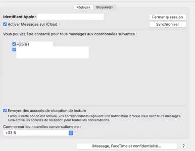

J'ai basculé sous Big Sur ce week-end sur mon MBP 13 Touchbar 2016. Comme j'étais précédemment sous Mojave, et pour partir sur des bases plus propres, j'ai fait un CCC de mon MBP, puis effacé le SSD et réinstallé Big Sur. À la configuration initiale du Mac, j'ai fait un restore depuis un volume branché au Mac. Tout s'est bien transféré et tout fonctionne parfaitement (d'ailleurs mon Mac semble plus fluide).
J'ai en revanche un petit souci avec l'application Messages. L'ensemble de mes SMS sont dans iCloud, donc synchronisés entre mes divers appareils. Sauf que la synchronisation des messages ne semble pas fonctionner sur le Mac, malgré que tout semble bien activé. Par exemple, sur une conversation assez ancienne ou j'ai récemment échangé, j'ai des messages d'août, mais plus rien entre cette période jusqu'à aujourd'hui, alors que côté iPhone j'ai tout sans soucis.
Pouvez-vous m'aider à résoudre ce petit souci ?
    416,2 KB · Affichages: 214

Est-ce que tu as essayé de cliquer sur le bouton Synchroniser sur la capture que tu as mise plus haut ?
