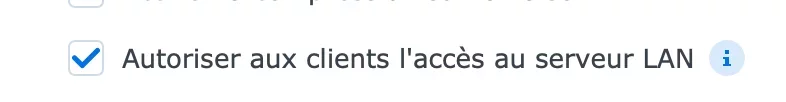

Et sur le NAS, dans VPN server > OpenVPN tu as bien coché « Autoriser aux clients l’accès au réseau LAN »?

Comme mentionné plus haut il faut aussi que l'option soit cocher dans le NAS "Autoriser aux clients l’accès au réseau LAN" et que les 2 réseaux soient bien sur 2 plage d'IP différentes sinon ce n'est pas possible. Tu n'as pas répondu, les 2 réseaux ont bien des adresses IP différentes?
