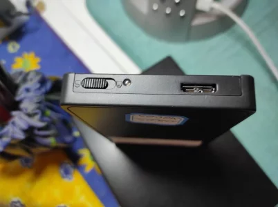

    69,3 KB · Affichages: 6
Toutes mes excuses. Ce sont des SSD internes mis dans des boitiers

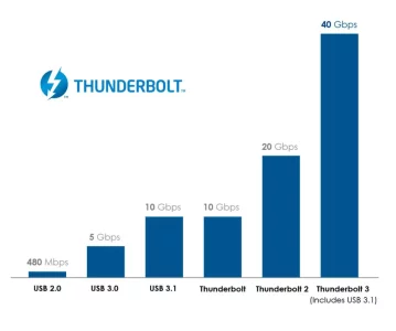

Parce que le Thunderbolt 2 est obsolète, il a été remplacé par le Thunderbolt 3/4 et que l'USB3 suffit pour la grande majorité des débits vers des SSD, vu qu'ils sont plus lents que du 5Gbps pour la grande majorité d'entre eux. Pour les autres, l'USB 3.1 suffit.
Si tu veux lire un long article qui réponds à la question : "est-ce que ça sert quelque chose d'avoir du thunderbolt (2 ou +) pour des SSDs" un lien fort explicatif en traite précisement.
Et la réponse est simple : ça ne sert globalement à rien, a part dans certains cas.
Et vu que de base, tu as un iMac de 2015, avec un SSD à l'intérieur au mieux, tu seras de toute manière limité en copie par la vitesse de ton SSD interne.
Oui ça suffit pour des SSD SATA, mais ça bride un peu les débits environ 450Mo/s maximum en USB3.0 ou USB 3.1 gen 1, en SATA 3 c'est environ 550Mo/s.
