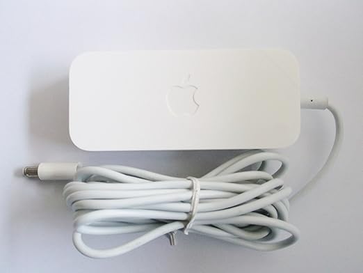

Oui effectivement c'est une image que j'avais téléchargé sur Google, ma version est bien celle de ton lien, autant pour moi, même si le contenu de mon post porte sur une TC.
Je pense que ça doit venir de l'alimentation, car lorsque la TC s'éteint, je débranche puis rebranche, bien souvent comme ça elle ne se rallume pas du premier coup, je suis obligé de débrancher puis rebrancher 3, 4, 5, 6 fois avant que ça fonctionne pendant un jour ou deux, puis hop on recommence !!! J'avais lu un post qui disait que le problème était connu d'Apple, et que selon, ils pouvaient prendre la réparation à leur charge... Me trompe-je ?
Après je ne sais pas si ça vient du câble, je pense pas, mais comment faire pour en être certain ?

De memoire, l.alimentation est une alimentation 12V (regarde dessus c'est marqué).
Essaie de trouver une alimentation de même tension avec le même embout à brancher sur la TC et essaie avec.
Un truc dans ce genre
Je crois qu'il faut au moins 2A d'intensité

Pour ma part j'ai un câble blanc sans transformateur qui part de la TC au secteur 220v
Je pensais que ces modèles anciens avaient une alimentation séparée comme les bornes Airport Extrême

J’ai donné ces deux articles pour Remy, en exemple d’alimentation interne.
Concernant le programme d’échange, il n’était valable que pour des Time Capsule de 1re génération et dont les noms de série correspondaient à une plage précise indiquée dans l'article, celles vendues début 2008. Les autres Time Capsules n’ont jamais été concernées par ce problème et elles chauffaient beaucoup moins.
Les Time Capsules actuelles ont également leur alimentation en interne. Il n’y a pas de problème particulier signalé.
