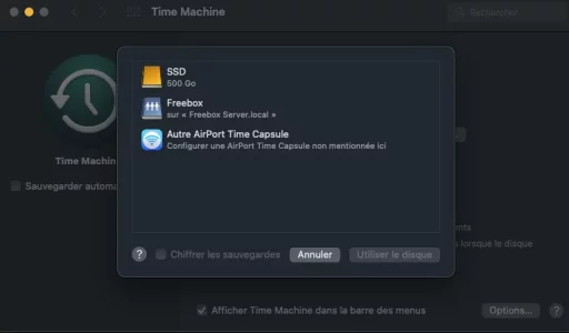

Je me connecte bien sur mon partage via smb://ADRESSE-IP
Mais dans timemachine je ne le trouve pas :
![Capture d’écran 2022-03-21 à 10.24.23.png Capture d’écran 2022-03-21 à 10.24.23.png](https://forums.macg.co/data/attachments/149/149465-a5d98025f1d9941a7bea1251d881b00f.jpg)
Apparement TimeMachine préfère les partages AFP.
J'ai bien trouvé un conteneur qui fonctionne pour timemachine : https://hub.docker.com/r/mbentley/timemachine
Mais celui-ci fonctionne sur les mêmes ports que mon partage de fichier… conflit…
Alors j'ai bien une solution, mais avant de la déployer j'aimerais savoir s'il est possible de faire ma sauvegarde sur mon partage actuel.
Mon autre solution consiste à créer une carte réseau virtuel dans docker, et donc de faire le partage timemachine sur une autre adresse ip sur le même serveur.
Merci pour vos réponses.
