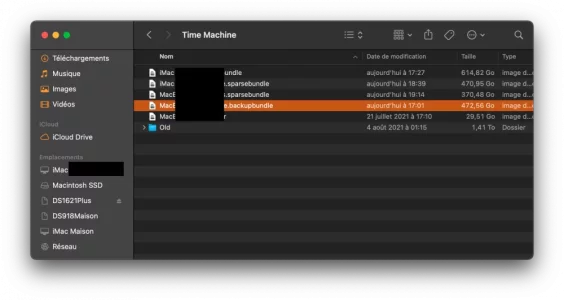

J'avais un imac et un macbook pro (MBP) le premier qui était ma machine principale est parti sous d'autres cieux. Ses sauvegardes étaient de façon automatique sur un Time Capsule (TC) de 3 Go. Les sauvegardes du MBP étaient faites au coup par coup.
Je voudrais maintenant les rendre automatiques.
Jusque là tout est simple.
MAIS il ne me reste que 330Go de libre sur le TC.
D'où mon désir de supprimer des sauvegardes intermédiaires de l'imac ce qui ce fait comme chacun sait avec
"tmutil delete nom-de-la-sauvegarde" sans vouloir tout détruire.
MAIS pour avoir la liste des sauvegardes la commande "tmutil listbackups" ne liste que celles de la machine courante (ici le MBP)
Cette commande ne tient pas compte d'un nom de machine sous quelque forme que ce soit pour lister ses sauvegardes..
tmutil listbackups
ou
tmutil listbackups nom-imac
ou
tmutil listbackups nom-imac.backupbundle
donne le même résultat, que la première commande
DONC : quelqu'un a t-il une idée pour avoir la liste des sauvegardes d'une machine sur un TC sachant que l'on ne dispose pas de la machine.
Merci de m'avoir lu
