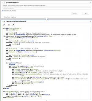

Voici un script pour Photos qui me sert à renommer en paquets des photos avec la date à l'envers suivie d'un nom et une numérotation (il y a une question qui précède le script pour donner le nom)
J'aurais voulu le même pour renommer mes photos dans le Finder. Je dois donc modifier la fin du script pour l'adapter. N'y connaissant quasiment rien en AS, je sollicite votre aide. D'avance merci.
J'ajoute une capture du script incrusté dans Automator.
