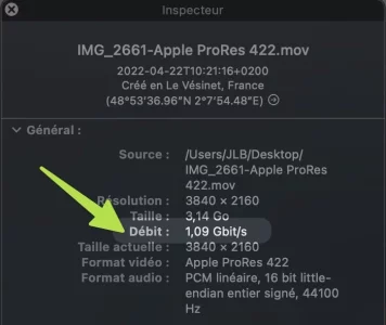

Toutefois, te concernant, je pense plutôt à un problème de vitesse de connexion avec ton DDE. Fais le 'speed test' que je t'ai proposé, au moins tu auras le cœur net à propos de cette possibilité de limitation.
Si tu traites de l'UHD en 50/60pp et que tu as 'optimisé' tes média (ce qui à mon avis est inutile), le ProRes 422 peut atteindre 1 Gbps comme dans l'exemple ci-après d'une conversion d'un clip d'iPhone UHD, HEVC, 60p vers ProRes 422 :
Ce qui suppose une demande de transfert de 125 Mo/seconde.
Ta connexion USB te permet-elle d'assurer une telle vitesse minimale de transfert ?
