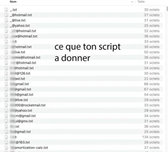

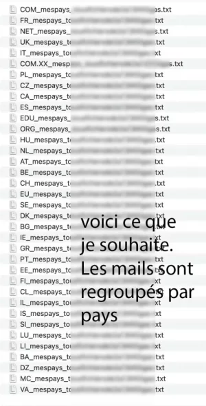

MAJ :
Je viens de tester.
Ton script créé un fichier avec le nom de domaine (hotmail, gmail, yahoo, etc...) puis insere les mails gmail dans le fichier gmail.txt, yahoo dans yahoo.txt , etc...
Je souhaite plus simple que ca, que les mails avec extension @tartanpion.fr (gmail.fr, yahoo.fr, XXXX.fr, etc... soient regroupé dans un fichier texte .FR
Je met 2 photos ecrans pour bien expliquer mon propos.

Apparemment, il y a une incompréhension, soit dans la description des données en entrée, soit dans le résultat voulu en sortiece que semble indiquer ta deuxième image puisque le nom des fichiers semble contenir plus de caractères que le simple nom de la localisation, ou sans doute les 2.
cette même 2ème image est contraire à ce que tu demandes dans ton premier message :
Comment faire pour extraire les emails, mais sauvegarder les .be dans un fichier BE.TXT, les .fr dans un fichier FR.txt, les .it dans IT.TXT, etc...., en 1 seul passe ?
Il faudrait donc que tu réfléchisses :
1) à bien décrire tes entrées (qui semblent donc différentes de l'exemple donné puisque produisant une sortie différente de celle que j'observe)
2) à bien décrire ce que tu veux en sortie

Bonjour Zeltron54
Merci de me proposer ton aide.
Je vais tester egalement ton travail.
C'esst d'autant plus intéréssant que l'on va pouvoir comparer la vitesse d'execution de ton script et celui de jcezanna54.
Pour un resultat significatif du temps d'execution, je vais traiter un fichier texte de 2 gigas.
Je reviens vers toi, après essai.
CDLT
