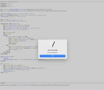

Avec ces seules infos, il m'est difficile de trouvé l'erreur !
A priori il ne trouve pas le fichier
SSD525:Users:xxx:Desktop:TEST2:241OMEGAS_UNIQ_NO_RU.txt
Que représente ce fichier, une liste de mails ?
Edit: j'ai fait un essai sur ton fichier test, pas de problème

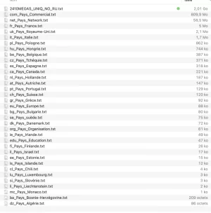

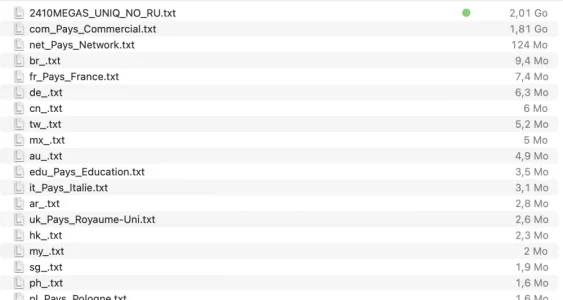

Pour le test, nous avons choisi d'extraire 10 pays, le script l'a bien fait, mais il a aussi extrait les mails mals formés ou l'extension n'es pas dans la liste des extensions rexcherchés.
Du coup, au lieu d'avoir seulement les 10 fichiers texte avec les extensions (dz_Algerie.txt, lu_Luxembourg.txt, il_Israel.txt, etc...) j'ai 6520 fichiers. (voir photo écran)
Si tu souhaites modifier le script (qui sera de fait optimisé, puisque ne traitant que les bonnes extensions, je relancerai un test chronometré cette fois).

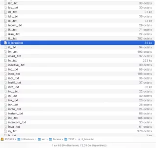

oui, j'ai reuni plusieurs fichiers texte. J'avais deja commencé a retirer les mais .ru, .cn, les mails de spammeurs bien connus, etc.., et trié les doublons.
Vu la taille du fichier texte, sous BBedit ca pas evident, c'est lent, ca gel. Je passe par le terminal, c'est assez rapide.

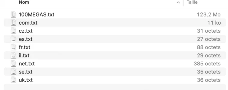

1er essai
En 5 minutes, voici la taille des fichiers com.txt, cz.txt, es.txt, net.txt, se.txt, uk.txt, fr.txt, il.txt, que le script a trouvé sur le fichier de 123 MEGAS
soit
342 .com
1 .cz
1 .es
3 .fr
1 .il
12 .net
1 .se
1 .uk

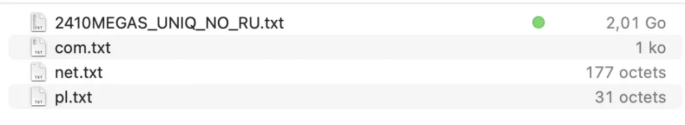

2e essai
Tout pareil, sauf le fichier texte qui est de 2 GIGAS.
ca fonctionne aussi, il crée assez rapidement les fichiers suivants => com.txt, net.txt, pl.txt, et ca continue a fonctionner.
En 5 minutes, voici la taille des fichiers com.txt, net.txt, pl.txt que le script a trouvé sur le fichier de 2 GIGAS
Soit :
41 .com
6 .net
1 .pl
il me semble qu'il trouve bien plus de mails a la seconde avec un fichier de 100 megas, qu'avec le 2 gigas.

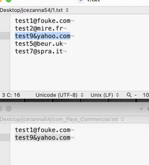

Autre chose que je viens de voir, les mails qui ne possede pas @ dans l'adresse sont traités comme mails valides.
j'ai volontairement ajouté un mail avec mauvaise syntaxe, le script l'a reconnu comme valide et ajouté dans la liste des .com

les mails des 2 fichiers ont été extraits et placés dans des fichiers au nom des pays
