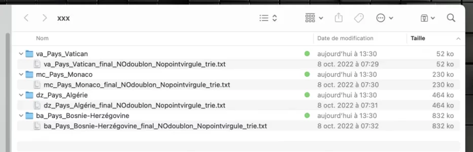

J'ai oublié de préciser :
Concernant ma premiere demande (recupérer le nom d'un dossier).
J'ai 35 dossiers, qui contiennent chacun un fichier texte.
Avant d'etre renommé, tous les fichiers texte dans chacun des 35 dossiers s'appellent tous "final_NOdoublon_Nopointvirgule_trie.txt".
Il faut qu'il devienne "fr_Pays_France_NOdoublon_Nopointvirgule_trie.txt" (pour celui qui se trouve dans le dossier "fr_Pays_France")
Il faut qu'il devienne "com_Pays_Commercial_NOdoublon_Nopointvirgule_trie.txt" (pour celui qui se trouve dans le dossier "com_Pays_Commercial")
etc...pour l'intéralité des dossiers.
Une fois fini ca donne ca:
Comme j'ajoute regulierement des nouvelles entrées aux fichiers texte, que je relance le script pour les trier, ceux-ci reprennent leur nom de départ "final_NOdoublon_Nopointvirgule_trie.txt" (ca m'aide a voir quel fichier a été traité ou pas avec le mot 'final'), du coup a chaque fois, je dois les renommer a la main, d'ou ma demande pour que cela soit fait de maniere automatique :)

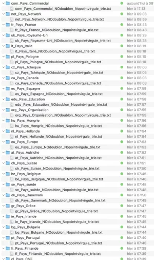

• J'ai un dossier (qui s'appelle test) ou se trouve se trouve un certain nombre de sous-dossiers (dans le cas présent, 35 dossiers.)
• Chacun des 35 sous-dossiers, a un nom différent, mais ont en commun le mot "Pays" dans leur nom.
(exemple : va_Pays_Vatican , mc_Pays_Monaco , dz_Pays_Algérie , etc...)
• chacun de 35 sous-dossiers contient un fichier texte qui a toujours le même nom "final_NOdoublon_Nopointvirgule_trie.txt"
=> Je souhaite que le nom du fichier texte de chaque sous-dossier, soit partiellement renommé avec le nom du dossier qui le contient.
exemple :
Le dossier "va_Pays_Vatican" , contient "final_NOdoublon_Nopointvirgule_trie.txt"
"final_NOdoublon_Nopointvirgule_trie.txt" devient "va_Pays_Vatican_NOdoublon_Nopointvirgule_trie.txt"
Je souhaite que le script renomme les 35 fichiers textes, en une seule passe (que je ne n'ai pas lancer 35 fois le script).
Merci,

Je fais un essai. Je reviens après. merci
Essai effectué,
L'ajout de "xx_Pays_xxxxxx" c'est bon, mais le mot "final" n'est pas supprimé.
J'avais complétement zapper ce détail de supprimer "final"
Comme tous les fichiers ont le même nom, c'est plus simple, je te met le nouveau script.
#!/bin/bash
ledossier="/Users/xxxxx/Desktop/test"
cd $ledossier
for dir in *
do
dir=${dir%*/}
ledos=$ledossier"/"$dir
fich=`ls "$ledos"`
ancien_nom=$ledos"/"$fich
newnom=$ledos"/"$dir"_NOdoublon_Nopointvirgule_trie.txt"
mv "$ancien_nom" "$newnom"
done
