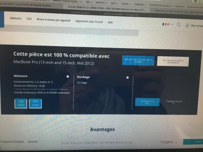

Donc on voit sur le site que je peux prendre 16go !!!!
Et donc mon MacBook Pro est mi2012, et c’est un 13’’...
120€, c’est un budget, mais bon...

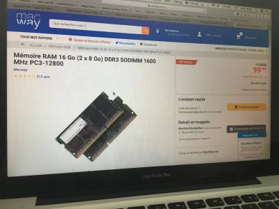

Est-ce que la ddr macway est correcte ?
Macway en 1333 où crucial en 1600 ?

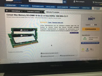

Que pensez-vous dès corsair ?
Sur le papier elles ont l’air équivalentes aux crucial ?
Je pense faire une commande chez LDLC...
Prends la même fréquence que les barrettes d'origine !
Je déconseille, trop de membres ont rencontré des problèmes dans leurs Mac, cette dernière fonctionne très bien dans des PC, mais de manière aléatoire dans des Mac !
Ont-ils d’après vous de nappe DD mac correctes ?
Achète le tout chez MacWay.

Sur le site de CRUCIAL, ils me proposent 2x8go 1600MHz en ddr3L à 113€, quand j’ai fais le script...
C’est une erreur de leur part vous pensez ?

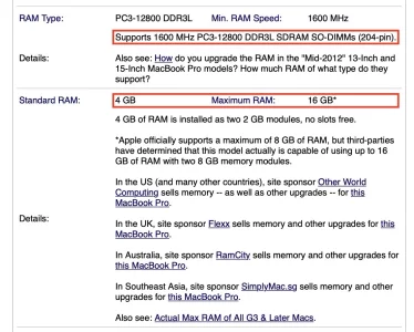

Si tu as bien ce modèle là... https://everymac.com/systems/apple/...re-i5-2.5-13-mid-2012-unibody-usb3-specs.html ...aucun problème puisque...
...mais comme tu mentionnais dès le départ...
Il accepte les barrettes de 1333MHz...
...là j'aimerais comprendre pourquoi tu as fait cette mention ? D'ou l'importance de donner toutes les informations du modèle de MBP que l'on possède.

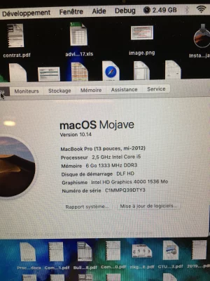

Par contre dans le « à propos de ce mac » (photo)..., là je comprends plus...
Et dans le rapport système, il me marque aussi 1333mhz et ECC Désactivé...???
Là c'est normal et plus compréhensible, il est mentionné 6 Go de mémoire et c'est une taille bâtarde ! Il y aurait eu 8 Go, ce serait plus plausible, mais dans ton cas et avec certitude tu as une barrette rajoutée avec une fréquence inférieure de 1333 MHz, or à la base ce MBP a été livré avec des barrettes en 1600 MHz. Il faut savoir que si on n'installe pas la bonne fréquence d'origine que macOS prendra en compte la fréquence la plus basse, ce qui est ton cas. Il y a forcément et assurément une barrette en 1333 MHz qui n'est pas d'origine.
Oui, en effet, la 4go, je l’avais de côté, mais je n’ai pas vérifier ça tu as raison...
Ce soir je l’ouvre et te confirme...
J’essaierai aussi de remettre les deux d’origine... Donc si je ne m’en trompe pas, la 4go devrait être une 10600s ou un truc comme ça quoi !?
