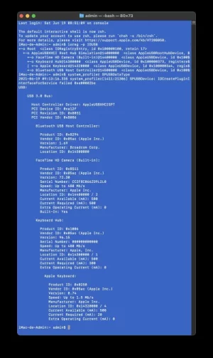

Pour savoir si les ports USB posent un problème, on lance le Terminal et on tape successivement ces 2 commandes...
ioreg -p IOUSB
...puis...
system_profiler SPUSBDataType
...ce qui donnera ceci...
...et là on peut voir ce qui est réellement connecté. Je vais me répéter, mais tout ceci est à faire depuis l'iMac qui pose problème et pas depuis un autre Mac, sauf pour tester dans un boîtier et câble USB sain si le disque dur pose en lui-même un problème. Il faut exclure impérativement l'utilisation d'un HUB USB.
