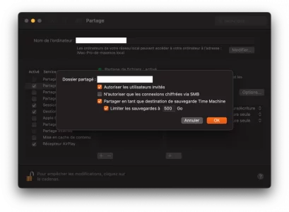

Mais si c'est pour des sauvegarde Time Machine par exemple, alors il suffit de sur le Mac mini 2012 d'activer le partage de ficher puis choisir un dossier partagé comme destination pour les sauvegarde Time Machine, elles seront faites via le réseau en SMB (comme avec un NAS, ou les anciennes Time Capsule).
S'il est sur le même réseau local tu pourras t'y connecter depuis le nouveau avec son user/mot de passe actuel et donc accéder à ses données comme si tu étais dessus, lecture/écriture.
