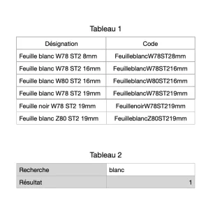

Je recherche depuis longtemps à réaliser ce genre de recherche sur numbers mais, malgré de nombreux essais je ne trouve pas la solution, c'est pourquoi je viens vous demandez de l'aide, si c'est réalisable.
Afin de rendre les choses plus claires, j'ai simplifié au maximum le fichier fourni.
Le tableau1 comporte toutes les informations sur des produits, (référence, désignation, prix ...), une sorte de base de données.
Dans le tableau2, dans la zone recherche j'entre du texte ou des nombres pour rechercher les valeurs dans le tableau1, mais le résultat n'est pas celui que j'attends.
Pour expliquer mon propos, un petit exemple:
Si dans la zone recherche j'entre "blanc" ou une occurence ("b"ou "bl" ou "bla"...), je souhaiterais que le résultat soit 5 car dans le tableau1, 5 produits contiennent le mot "blanc" ou une occurence.
Si dans la zone recherche j'entre "16mm" ou une occurence ("16"ou "16m" ou "16mm"...), je souhaiterais que le résultat soit 2 car dans le tableau1, 2 produits contiennent le mot "16mm" ou une occurence.
Si dans la zone recherche j'entre "1" je souhaiterais que le résultat soit 5 car dans le tableau1, 5 produits contiennent le mot "1" puis si recherche est "16" le résultat devient 2 car dans le tableau1, 2 produits contiennent le mot "16", etc...
Pour aller plus loin, je souhaiterai faire apparaitre dans le tableau2 tous les codes qui contiennent l'occurence de la zone de Recherche.
Est-ce réalisable sous numbers?
Dans l'attente de vos lumières.

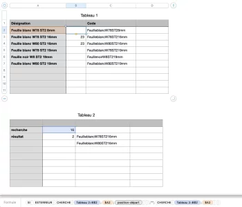

    64 KB · Affichages: 51
Pour réaliser ta recherche, je ferais une colonne supplémentaire à masquer, pour rechercher l' occurence à trouver.
En supposant que la recherche se fasse sur la colonne A du tableau 1
la valeur à cherchée dans la cellule B2 du tableau 2.
le résultat du nombre de valeur trouvée dans la cellule B3 du tableau 2
Dans la colonne B du tableau 1 (a masquer) je ferai une recherche de la valeur cherchée. avec la formule (dans la cellule B2)
CHERCHE(Tableau 2::B$2;$A2)
Formule à tirer sur toute la colonne B du tableau 1
Dans la cellule B3 du tableau 2 la formule
NB(Tableau 1::B)
Tu devrais voir dans cette cellule le nombre de fois ou la valeur à été trouvée.
Pour compléter,
si je reprend ton exemple
on aura dans la cellule B2 du tableau 1 (formule à tirer vers le bas de la colonne, puis colonne à masquer)
SI(ESTERREUR(CHERCHE(Tableau 2::B$2;$A2;position-départ));"";CHERCHE(Tableau 2::B$2;$A2))
NB(Tableau 1::B)
dans la cellule C2 du tableau 2 (formule à tirer vers le bas de la colonne)
SI(EST.NOMBRE(Tableau 1::B2);Code Feuille blanc W78 ST2 8mm;"")
(Dans cette colonne sera affiché les codes des cellules ayant une occurence de la recherche, mais ils seront affichée dans même ligne que dans le tableau 1 ) :meh:
Edit: pour afficher les codes regroupés tu pourras utiliser un filtre sur le tableau 2.
