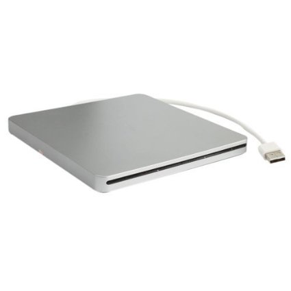

De guerre lasse, j'ai acheté sur «Amazon» ce ☞VicTsing Lecteur/graveur de CD/DVD externe USB Compatible Apple MacBook Pro/Air/Mac mini☜ à seulement 31,89€ : c'est un clone exact et sans complexe du lecteur de DVD d'Apple d'emblée fonctionnel.
Je te renvoie (pour davantage d'argumentaire) à ma contribution à ce fil : ☞usb-superdrive-reconnu-imac-2009☜ (message #6) et pour finir ce texte décevant par une image aguichante, voici l'ersatz chinois :
