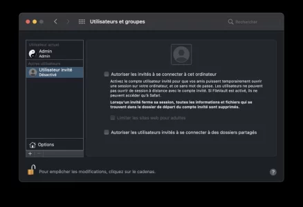

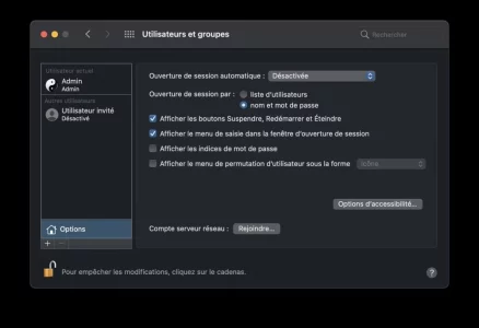

Si dans Utilisateur invité/Options tout est décoché...
...il n'apparaîtra jamais. Ensuite ce sont les autres réglages dans Utilisateur actuel/Options qui détermineront ce qui sera demandé. Pour ma part, il sera demandé le nom et le mot de passe...

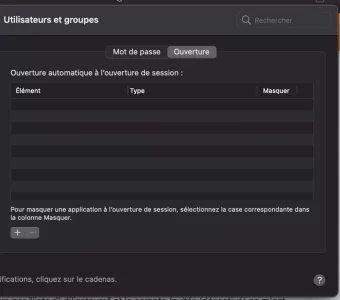

Perso ça me met ça, il me demande de choisir un fichier et je peux pas avoir une ouverture automatique.
Tu ne connais pas du tout macOS, relis ma réponse qui mentionne 1) Utilisateur actuel/Options. Il faut donc sélectionner Utilisateur actuel puis 2) Options qui ouvrira bien cette fenêtre avec ces réglages...
...et c'est la même chose pour Autres utilisateurs/Utilisateur Invité. Bien entendu, au début il faut faire un clic sur le petit cadenas en bas à gauche et taper son mot de passe.
