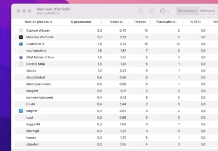

Non, comme mentionné il faut lancer le Moniteur d'activité, dans la barre des menus en haut, un clic sur Présentation et sélectionner Toutes les opérations...
...et faire une copie écran de la fenêtre des onglets Processeur et Mémoire, on y verra plus clair et ce sera plus juste.

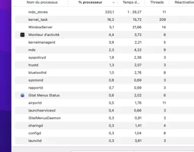

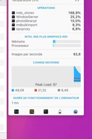

Ce sont toutes les captures d'écran que j'ai pu faire
CrduWIGsetiALs2hHoNv3GlmB6B9QPsu8LmVW4kL.jpeg fbvCVsZj3PW9AiCL2JgIGIpw1qzgFbg3Ul23Aogt.jpeg rjw8iOw7jkaJHFeGiI8qTqK7tUpMMW5H6NotFZYS.jpeg
La 2e copie écran indique clairement que c'est Spotlight qui continue à faire l'indexation de tous les fichiers de ton disque dur. Tant que ce n'est pas fini, le processus mds_stores ne retombera pas à zéro.

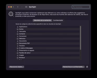

Et est-ce que l'on peut faire quelque chose pour arrêter Spotlight ?
Reculer pour mieux sauter ne servira à rien, il faudra bien que Spotlight termine son indexation. Tu peux tout désactiver dans Préférences Système/Spotlight...
...mais ce n'est pas une bonne idée.

Laisse faire Spotlight son travail, sinon pour faire une Recherche ce ne sera pas terrible !
