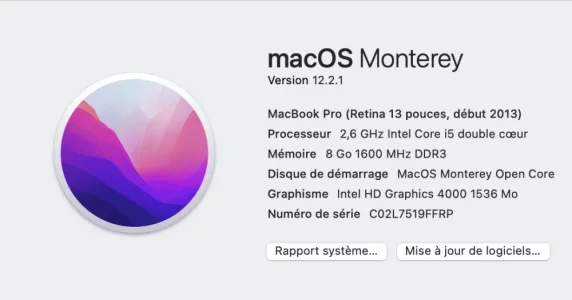

Je viens d'acquérir un iMac M1, celui là, car mon MacBook Pro Early 2013 commence à fatiguer. Cependant, j'aimerais savoir si il serait possible d'utiliser mon MacBook Pro comme écran externe de manière ponctuelle, ce qui serait bien pratique. Voici la config de mon MacBook Pro Early 2013 :
Est-ce possible ? Dans ce cas là, quelle est la méthode ?
