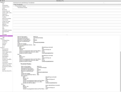

bonsoir,
Oui je suis à peu près sur, du moins est-ce ce qu'il me dit dans "à propose de ce Mac".
Par contre je confirme : un deuxième écran 27" chainé via le port Thunderbolt du premier => ça marche impeccable !Capture d’écran 2017-03-10 à 17.54.09.webp
Sinon mon MBP est un 13 " superdrive de mi-2012, Processeur 2,5 GHz intel core I5
16 Go de mémoire et un SSD de 512…
Intel HD graphic 4000 1536 Mo
