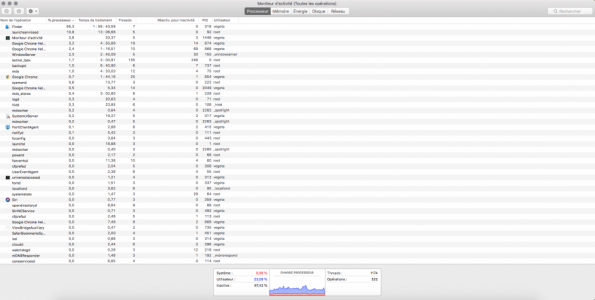

    213,8 KB · Affichages: 38

c'est bon j'ai réussi merci
Ton problème est que la version d'OS X Lion était brinquebalante et la mise à jour macOS de High Sierra n'a pas arrangé les choses, comme le Finder monopolise 95 % de processus, il est normal que ton iMac soit à la ramasse. Ensuite, même si ce n'est pas flagrant, comme tu utilises Google Chrome qui consomme énormément de processus et de mémoire, cela n'arrange pas les choses !
Comme tu as toujours la main avec ton iMac, il serait souhaitable de télécharger macOS High Sierra et de créer une clé USB d'installation. Cela te permettra de faire directement une installation propre qui inclut un formatage du disque dur interne.

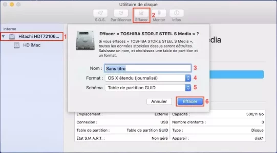

Dans la fenêtre d'installation qui se présentera, dans la barre de menu en haut, un clic sur Utilitaires, tu sélectionneras Utilitaire de disque et tu suis cette séquence de formatage...
1) tu sélectionnes impérativement la racine du disque dur et pas ce qui est en-dessous
2) un clic sur Effacer affichera les options suivantes
3) tu donnes un nom explicite comme Macintosh HD
...le reste n'est pas dur à comprendre. Une fois le formatage terminé tu quittes Utilitaire de disque qui réaffichera la fenêtre d'installation et là tu suis les étapes d'installation. Ne pas oublier qu'il te faut avoir créé un compte Apple avec un identifiant et un mot de passe, que si ton iMac n'est pas connecté avec un câble Ethernet, qu'il te faut aussi le mot de passe du réseau Wi-Fi.
