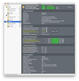

je dispose d'un disque externe WD de 4To formaté en HFS+ sur lequel il y a des fichiers et une sauvegarde Time Machine.
Il y a quelques jours, j'ai fait une analyse du disque avec utilitaire de disque, il n'a pas pu vérifié son état et m'a proposé de faire une sauvegarde des données. Ce que j'ai fait.
Maintenant, quoi faire avec le disque ?
Je l'ai reformaté et refait le test sos disque, tout est ok.
J'ai installé l'app DriveDX pour contrôler l'état du disque, j'ai l'affichage suivant (cliquer pour agrandir) :

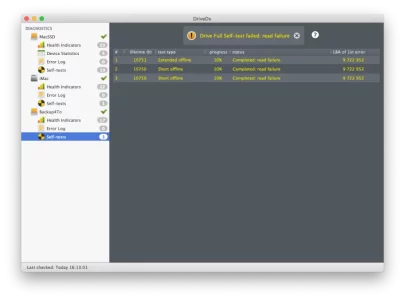

J'ai aussi fait 3 selftests, ci-joint les résultats, les tests ne sont pas trop rassurants :

S'il y a un (ou une) spécialiste de DriveDX dans l'avion, pour quelques explications sur ces résultats ?
Alors, disque à garder ou à jeter ? :confused:
