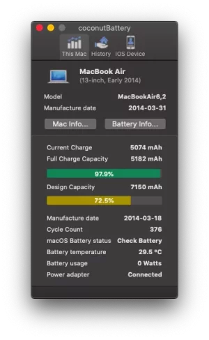

Installes et lances coconutBattery et fais une copie écran de la fenêtre histoire de voir s'il y a un écart entre ce que dis macOS et ce logiciel qui est une bonne référence.

J'ai à présent ça mais je suis incapable d'interpréter ces résultats... Quelqu'un pourrait m'aider?

La capacité à pleine charge de ta batterie est maintenant de 5182 mAh, alors qu'initialement elle était de 7150.
Elle a donc perdu environ 30% de sa capacité.
Je dirais que tu peux continuer à utiliser ta machine. Quand il faudra changer ta batterie tu auras un message.
Réactions: alizee-99

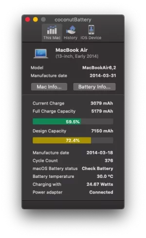

Quant au passage Mojave -> Catalina et la chute de la batterie, as tu installé Coconut Battery ? Peux tu faire une copie d'écran ?
C'est vrai que 425 charges et 30% de perte de charge de la batterie, sur une machine de même pas 3 ans, c'est anormal.
