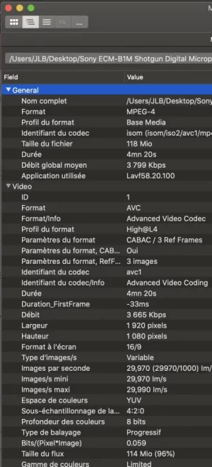

J'ai vu que AZ Sceen Recorder pouvait enregistrer sous plusieurs format, lequel as-tu choisi ? Si comme je le pense tu n'en sais rien, télécharge MediaInfo et communique nous l'analyse de ta vidéo comme ci-après :

Normalement, il n'y a pas de raison pour que QuickTime ne lise pas cette vidéo qui, au point de vue codec ne présente aucune particularité.
Mais si même VLC (qui est pourtant le lecteur privilégié des box Android) ne sait pas le lire, c'est semble-t'il parce que l'encodage est fait avec les pieds. Notamment, la fréquences d'images variable de 1,9 à 113,2 ips, ce qui est n'importe quoi.
Ou alors, l'encodage n'a-t'il pas été complètement finalisé ?
Peut-être pourrais-tu essayer de ré-encoder ta vidéo, toujours en mp4 avec Shutter Encoder ou Handbrake ou Avidemux ? Si du moins l'une ou l'autre de ces applications multiplateformes basées sur des bibliothèque Open Source acceptent de l'ouvrir ?
