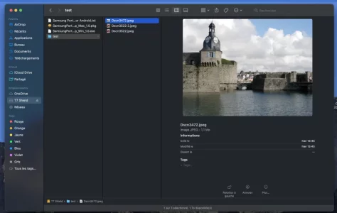

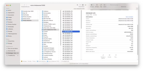

Chez moi Sous Ventura sur un Disque externe jpeg ou RAW j'ai accès au exits... suivant comment est configuré la fenêtre du Finder
Capture d’écran 2022-12-30 à 15.53.02.pngCapture d’écran 2022-12-30 à 15.53.31.png
Clic droit sur le nom d'un de tes fichiers photos, choisir dans le menu "afficher les options d'aperçu", et là choisis les types d'exif qui t'intéressent. Ça s'appliquera à toutes les photos.

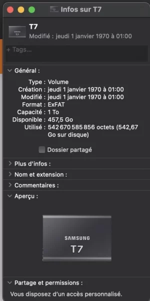

Je confirme le lien avec le formatage du disque externe, car sans rien changer aux réglages :
  • avec un vieux HDD en macOS étendu, les données EXIF s’affichent sans difficultés dans le Finder,
  • avec un SSD récent laissé en exFAT, impossible d’afficher ces données dans le Finder.

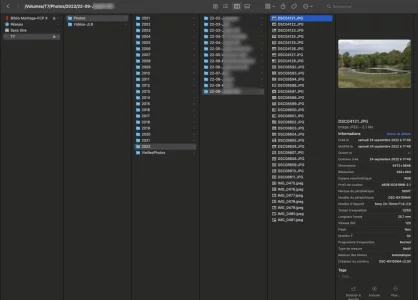

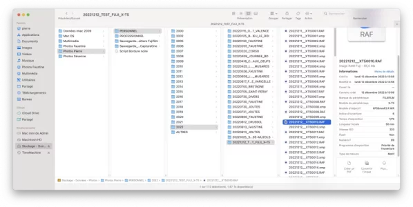

Ci-dessous capture d'écran d'un dossier photos sous macOS 13.1, développé depuis un SSD T7 formaté en exFat…
Où l'on peut bien constater qu'Apple permet bien d'accéder aux données EXIF des photos.
Ou alors, n'ai-je pas compris la question ?

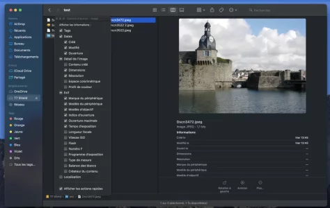

Le disque est tout neuf, j’y mettrai aussi mes photos, et compte tenu de la question de clem, je l’ai testé avec deux photos, et je n’arrive donc pas à afficher les EXIF en suivant la même procédure que toi apparemment :
- à mesure que je coche les champs désirés, il apparaissent bien, vides, sous la photo en cours
- dès que je quitte le menu d’options d’aperçu, les champs ajoutés disparaissent !
Ça ne m’embête pas plus que ça mais j’aime bien comprendre.
