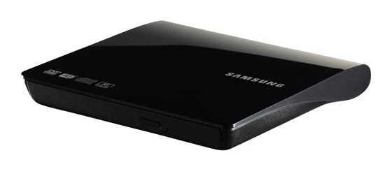

J'ai longuement cherché un problème similaire, en français et anglais, mais je ne trouve pas, donc je tente ma chance.
Je viens d'acquérir un nouvel imac 27', 2,9Ghz, avec Mountain Lion (après le décès d'un imac 24' sous Léopard). J'utilise sans soucis depuis plusieurs années un lecteur/graveur USB de dvd externe Samsung SE-S084D , mais dans cette nouvelle configuration, la vitesse de gravure (sous toast 10.0.2) ne dépasse pas les 1x (même si elle fonctionne), quand au rip de dvd avec Mac The Ripper, il prend environ quatre fois plus de temps (1h au lieu de 15 min environ) — j'en conclus que la vitesse de lecture est également bridée.
Auriez vous une réponse ou une solution? Quelqu'un a t-il remarqué un problème similaire? Serait-ce une incompatibilité entre le graveur et le mac ou le système? (le dernier firmware du graveur, "TS02", est à jour)
Merci de votre aide!
pierre

Merci de ton conseil Pascal. Je n'ai pas de PC sous la main, mais j'ai essayé sur un macbook blanc (sous Snow Leopard), et ça a l'air de fonctionner correctement...
Sinon, j'ai essayé aussi de graver directement depuis le finder, et au vu de la lenteur, ça continue de graver à 1X. Bien que lorsque je demande la gravure, je peux choisir la plus haute (8X)
Ici, les informations sur le graveur dans "À propos de ce mac":
TSSTcorp CDDVDW SE-S084D*:
Révision du programme interne: TS02
Interconnexion: USB
Gestion de la gravure: Oui (prise en charge de lecteur générique)
Chemin du profil: Aucun
Cache: 0 Ko
Lecture de DVD: Oui
CD gravables: -R, -RW
DVD gravables: -R, -RAM, -RW
Stratégies d’écriture: CD-TAO, CD-SAO, CD-Raw, DVD-DAO
Données: Pour afficher les vitesses de gravure disponibles, insérez un disque et choisissez Fichier > Actualiser les informations

Curieux, ça ne semble donc pas venir du graveur (ça m'arrange bien, moi, j'ai le SE 218, le même que toi mais en plus fin, donc j'aime autant que cette série ne souffre pas d'une tare congénitale :rateau:).
Tu l'avais acheté suite à l'article à son propos sur MacGe (descend un peu vers le bas, c'est le second article de la page) ?
Bon, si c'est pas le graveur, alors, c'est Mountain Lion, ça devient un problème système, on va donc déménager chez les spécialistes d'OS X !
Je l'avais acheté quand au bout d'un an et demi, le superdrive de mon ancien imac avait rendu l'âme... Ça doit faire 3 ans ou quelque chose comme ça. Le modèle dans l'article que tu m'a envoyé n'est pas le mien, qui est plus fin et à tiroir.
Je me demande s'il n'y a pas un problème logiciel lié à l'USB... Je vais essayer de contacter l'assistance Apple, même si je n'y crois pas trop.
Merci!
Alors, j'ai eu l'idée de bloquer la vitesse d'écriture sous Toast à 8X, et ça a l'air de fonctionner (du moins pour la gravure, puisqu'elle oscille entre 4X et 5X). C'est déjà ça.
Par contre, pour la lecture, c'est pas gagné. J'avais lu quelque part (en anglais) que les firmware des superdrive étaient bloqués en vitesse faible pour les dvd vidéo (afin de réduire le bruit je crois). Du coup cela aurait pu être implanté en interne dans le système?
Même mes autres graveurs (un externe Firewire et trois internes, tous 16x) ne parviennent pas à dépasser des vitesses de cet ordre sous Mac OS, donc ta situation, là, me parait normale.
C'est une possibilité qu'on ne peut pas exclure de prime abord, mais là, je ne peux pas vérifier, je ne dispose ici que de machines sous 10.4, 10.5 et 10.6 !
