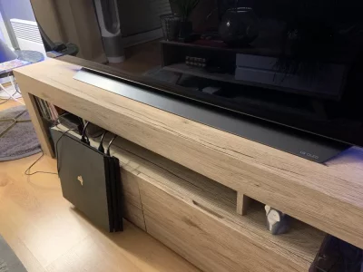

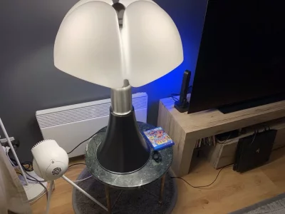

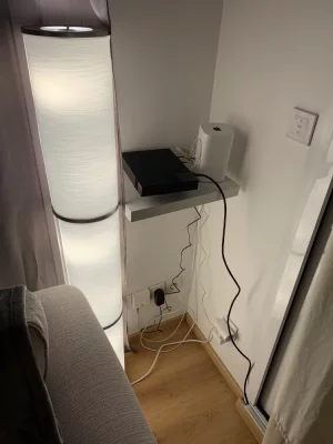

Voici mon installation actuellement :
  • La Livebox dans un angle de la pièce, heureusement j'ai un T3 de 50m2 donc pas trop de surface à couvrir, de toutes façons j'ai un répétiteur gratuit installé le plus loin possible histoire de…

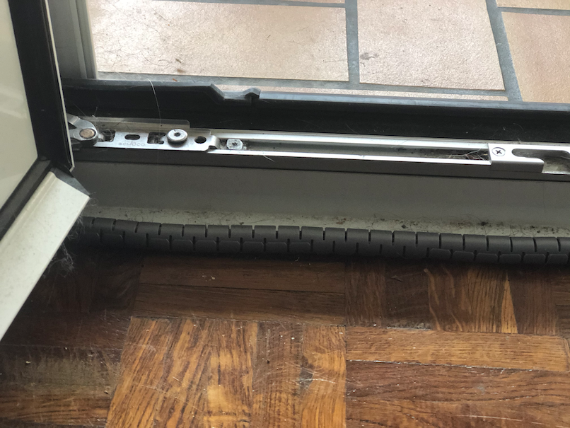

  • J'ai réussi à installer derrière mes plinthes un câble Ethernet RJ45 Cat.8 qui court jusque derrière mon meuble télévision
Comment pensez vous que je puisse améliorer l'ensemble de mon installation ?
NB les photos en PJ pour mieux comprendre !

avec ça:
tu devrais pouvoir faire quelque chose de plus clean:
mes deux HP back Surround et le HP left Surround passent sous la porte-fenêtre
