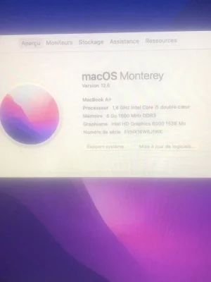

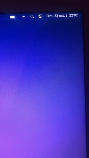

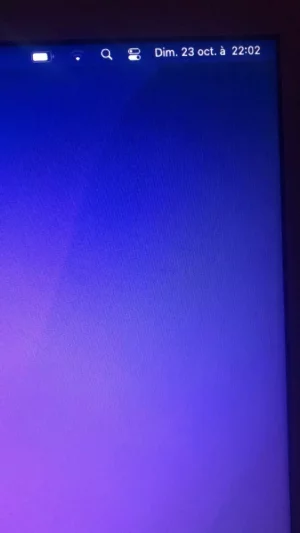

Bonsoir voilà mon problème du jour au lendemain mon wifi a cessé de fonctionné, j’ai donc décidé de réinitialiser le mac et même de passer a la nouvelle version (monterey) avec un cable ethernet en pensant que ça venait de la mais toujours pas de wifi je ne comprend vraiment pas je sais pas si c’est la carte wifi qui est endommagée ou non, le bluetooth fonctionne très bien je ne sais pas si c’est lié, merci a tout le monde pour votre aide

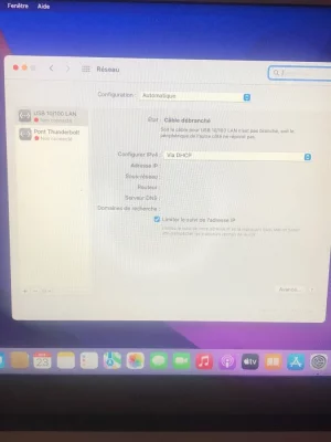

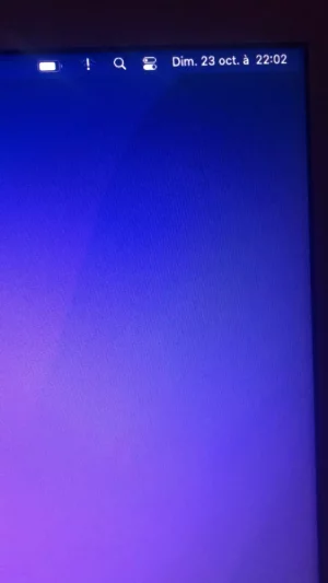

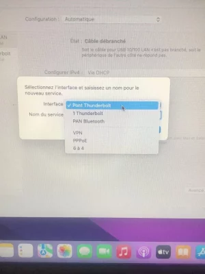

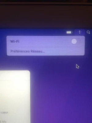

j’ai fais les manipulations (plusieurs fois pour être sur de ne pas avoir fais d’erreur) le mac a réagi comme ce qu’il avait décrit mais toujours rien par contre j’ai remarqué que quand le mac démarre j’ai l’impression que le wifi ce met en route une seconde juste avant de mettre le point d’exclamation, je vous met les photos

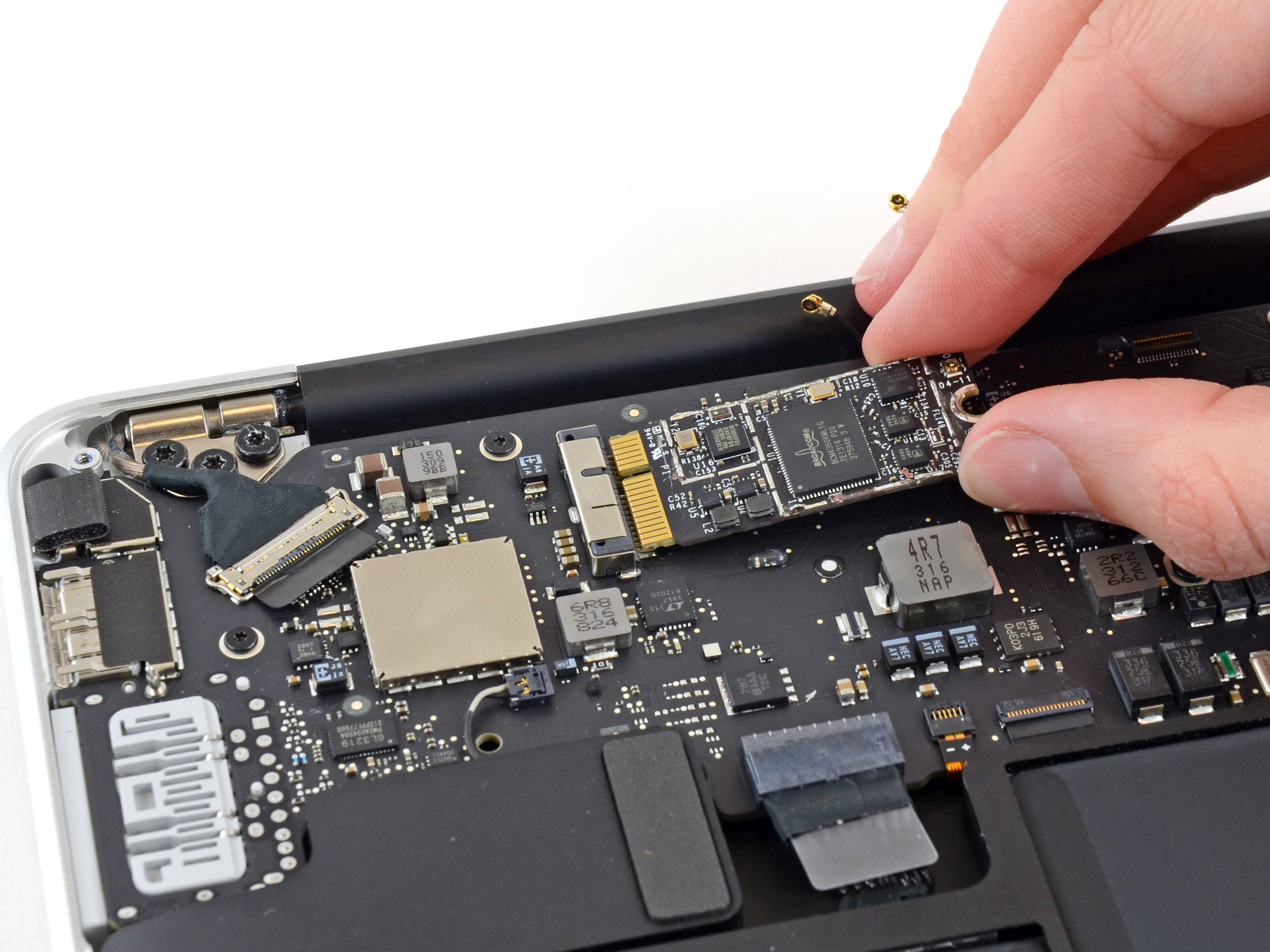

Ça sent le sapin, comme par là-bas :
Pour remplacer la carte WiFi sur un MacBook Air 2017 :
Sinon un adaptateur WiFi externe en USB.
bon bah je vais changer la carte wifi alors ça va c’est assez simple je vais déjà vérifier si la cosse de c’est pas débranché avant de commander, merci beaucoup pour votre aide en tout cas, passez une bonne journée
