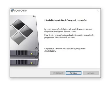

L'application Assistant Boot Camp réservera une taille de partition et la formatera en FAT32, puis passera la main à l'installateur de Windows que l'on formatera durant l'installation en NTFS si les conditions requises sont réunies. En fonction de la version d'Assistant Boot Camp qui est lié avec l'année du Mac, ce dernier téléchargera en amont tous les pilotes/drivers nécessaires qui seront stockées selon l'année du Mac dans une clé USB ou dans un espace virtuel.
En fin d'installation de Windows, un fichier .exe se lancera automatiquement depuis Windows et ayant pour nom Boot Camp...
...il n'y a pas grand-chose à faire, tout juste attendre la fin de l'installation. Au final, la version de Windows qui sera installée utilisera à 100% tous les composants de la carte mère du Mac utilisé. Si un jeu PC demande une configuration particulière, avant installation il faudra vérifier que le Mac possède bien la configuration minimale demandée pour un PC.
