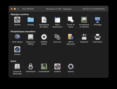

Avec VMware ou Parallels Desktop, les menus sont sensiblement identiques. Par exemple avec VMware en version gratuite, dans le panneau des réglages, il y a tout ceci...

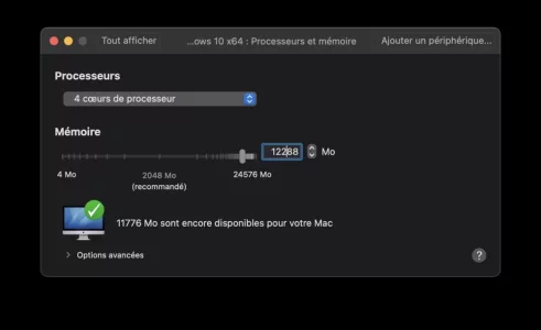

...pour le processeur et la mémoire...

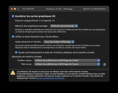

...ayant un processeur 4 coeurs je l'ai donc sélectionné et comme on ne peut pas utiliser toute la mémoire étant donné que macOS doit continuer à fonctionner, on ne peut qu'en attribuer que la moitié. Pour la partie graphique...
...même motif, même punition, il faut utiliser les paramètres maximaux possibles, mais cela ne restera que de l'émulation.
