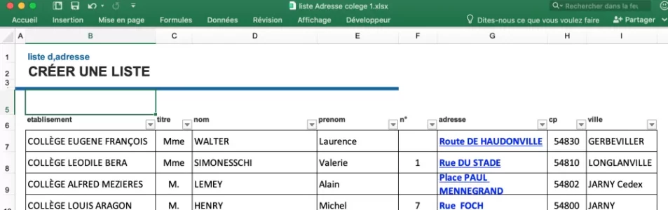

2)- J'ai créé sous Excel une liste en partant du modèle de liste de nouveau document
3)- J'ai ouvert Word et créé une feuille d'étiquettes, de la référence de la marque d'étiquette
4)- Dans publipostage je rentre la liste d'adresse d'Excel en montrant où se trouve sur l'ordi le fichier
5)- Word demande de faire conversion je clique oui.

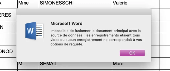

6)- Je clique sur "insérer champs", là j'obtiens un message me disant que les champs sont vides ???
Or, voir pièce jointe, ils sont point vides puisque j'ai importé d'autres fichiers Excel selon le fichier liste d'Excel

Vu la disposition des données dans ton classeur, est-ce que tu as bien saisi, après ton point 5, la plage de cellules $B$6:$I$xx ? Et est-ce que tu as bien enregistré ton classeur une fois les données saisies (tu peux même fermer le classeur, pour être sûr) ?

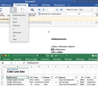

Pour ma part, en suivant pas à pas tes indications (mais en saisissant bien la plage de cellules concernées), je n'ai pas de problème particulier :
Pour l'instant je comprends pas pourquoi j'ai Word qui me dit que les pages sont vides.
Par contre je fait une supposition : imaginons que avec la version 16.16.3 un beuglant se soit glissé et laisse sous-entendre à Word que les sont écrites avec des codes transparents. Du coup ça confirmerait le message que m'envoie le publipostage "champs vides".

Ce serait sans doute plus simple si tu supprimais les 5 premières lignes de ton tableau, qui n'ont qu'un rôle cosmétique. Ainsi tu aurais dans la 1e ligne les lignes d'en-tête avec le nom des champs et dans les lignes suivantes les données à utiliser. Du coup, pas besoin d'indiquer la plage de cellules concernées (puisqu'il semble que ce soit ce point qui te pose problème).

Bon, voilà j'ai supprimé les lignes et colonnes inutiles de la liste.
J'obtiens toujours la même réponse : les champs de la liste sont vides.

Désolé pas de changement. J'ai tenté de prendre un fichier liste vierge, rentré manuellement les données.
Quand je lance le publipostage et que je clique dans adresses, j'obtiens le même résultat : Word dit "Champs vides".
