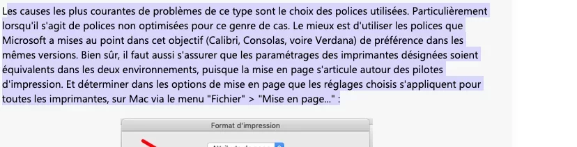

Sur Sonoma et Word v. 16.85.2 - j'ai fait par mégarde je ne sais quelle manip. Résultat Word met en surbrillance certains mot Je cherche à m'en débarrasser !

Ta description n'est pas très claire (pour moi). Faut-il comprendre que c'est un cadre bleu qui vient s'incruster comme ton illustration en donne l'impression ? Si oui, alors regarde dans les réglages système "Accessibilité" si tu n'as pas activé l'accès au clavier d'accessibilité.
Sinon, essaye de décrire plus précisément ce que tu observes, si ça concerne un document en particulier ou si c'est aussi le cas dans n'importe quel document, y compris une page vierge avec juste quelques mots saisis au clavier, si tu observes la même chose lorsque tu fais un test dans une session avec un nouveau compte utilisateur macOS, créé pour l'occasion ou le compte "Invité", par exemple, pour voir si les choses se passent différemment dans un contexte "propre"...
Merci Aliboron
Tout est normal dans un nouveau document !
Ca semble correspondre à des noms propres en gras et eni tailiques.
Ce qui est visible (j'ai amélioré l'image)

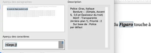

Est-ce qu'il s'agit de texte que tu as saisi au clavier ou d'un texte copié-collé depuis ailleurs ? Est-ce que ces mots ont un style particulier ? Personnellement, j'arrive à reproduire quelque chose d'approchant en créant un style (de type "Caractère") approprié :
Ce pourrait être le résultat de l'application d'un Complément qui mettrait les textes en forme pour l'édition (italique pour les noms de journaux, les titres d'oeuvres...).

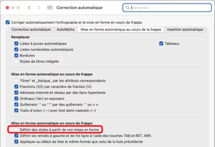

Assure-toi de ne pas avoir coché la case "Définir des styles à partir de vos mises en forme" dans l'onglet "Mise en forme automatique au cours de la frappe" des "Options de correction automatique..." (menu "Outils") :
