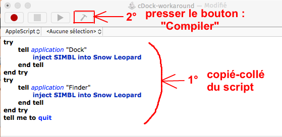

- c) pour le script : aller à Applications/Utilitaires et lancer «Éditeur de script.app». Dans la fenêtre vierge qui s'affiche, copier-coller le script renseigné sur la page citée en premier puis presser le bouton "Compiler" (icône de pic égrisoir) pour obtenir ceci [note : ne pas sourciller à la mention répétée : Snow Leopard --> le script fonctionne] :
Aller alors au menu de l'«Éditeur de script.app» : Fichier/Exporter et choisir :
Exporter comme : cDock-workaround
Emplacement : Applications (naviguer au dossier)
Format de fichier : Application (important ! ne pas prendre le format "Script" par défaut)
et Enregistrer. Une mini-application «cDock-workaround.app» se retrouve dans le répertoire des Applications.
- d) pour le lancement à l'ouverture de session : Aller à : Menu /Préférences Système/Utilisateurs et Groupes/Nom d'Utilisateur/Ouverture --> presser le bouton + en bas de la fenêtre d'affichage des applications lancées à l'ouverture de session --> naviguer à : Applications/cDock-workaround.app, le sélectionner et presser le bouton : Ajouter.
☞ Re-démarrer le Mac : ça devrait le faire --> réaffichage du Dock en 3D.
